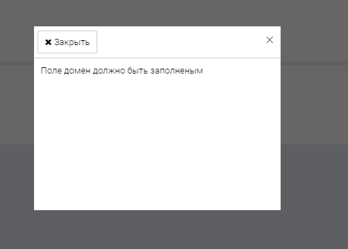

Не могу удалить сайт
Непонятно как произошел глюк, и сейчас домен не заполнен (вообще по одному сайту все слетело) все конфиги не работают, зайти на него не могу и отредактировать тоже, хотел удалить - не получается.
- Вложения
- 2020-01-29_10-58-00.png (6.96 КБ) 49158 просмотров

koystrubvs
- Сообщения: 35
- Зарегистрирован: Вс мар 10, 2019 5:53 pm
Re: Не могу удалить сайт
Не помогло, все так же. Это при удалении. А при редактировании не получается установить домен
- Вложения
- 2020-01-29_12-47-47.png (5.18 КБ) 49151 просмотр
