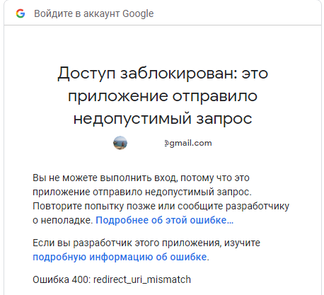

Инструкция устарела, или уже не потдерживается? Пункта "Other" нет, выбираю Веб, указываю урл домена на котором панель, пробовал и без урл. Выдает ошибку, как это можно настроить правильно?DATANET писал(а): ↑Вт дек 24, 2019 5:46 pmПолучение доступа к Google Drive аккаунту. Выполните следующие инструкции:
