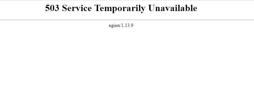

Сообщение koystrubvs » Вт май 21, 2019 8:27 am
Уже устал от нее.
При работе на сайте, может из-за того что несколько раз перезагружаю страницу вываливается 503 ошибка
Сначала в консоле видно как некоторые файлы из-за нее не может загрузить и выглядит некорректно
Потом вообще не могу зайти на все сайты хостинга из-за этой ошибки. Помогает перезагрузка сервера.
В день нужно по 2-3 раза перезагружать.
Либо помогает VPN. Т.е. с другого ИП работает нормально

Сообщение sbury » Вт май 21, 2019 11:32 am
зайдите в конфиг проблемного сайта и увеличьте значение limit_conn в два раза
каталог с конфигами сайтов
/etc/nginx/sites-available
потом перезапустите сервис
systemctl restart nginx

Сообщение asizintsev » Вс фев 23, 2025 10:22 am
Ровно такая же проблема, попробовал сделать ваши рекомендации, но не помогло. первый раз на сайт заходишь не грузит и выдает некоторые картинки ошибку 503, когда обновляешь, то все нормально подгружает. Вот сайт: кровля-москвы.рф
В логах вот что:
2025/02/23 13:20:02 [error] 15971#15971: *490 limiting connections by zone "lone", client: 95.25.21.228, server: xn----ctbb3aceimeor6jxb.xn--p1ai, request: "GET /img/catalog/accessories/WhatsApp%20Image%202021-06-15%20at%2014.02.57.jpeg HTTP/2.0", host: "xn----ctbb3aceimeor6jxb.xn--p1ai", referrer: "https://xn----ctbb3aceimeor6jxb.xn--p1ai/"
2025/02/23 13:20:02 [error] 15971#15971: *490 limiting connections by zone "lone", client: 95.25.21.228, server: xn----ctbb3aceimeor6jxb.xn--p1ai, request: "GET /img/catalog/accessories/WhatsApp%20Image%202021-06-15%20at%2015.02.34.jpeg HTTP/2.0", host: "xn----ctbb3aceimeor6jxb.xn--p1ai", referrer: "https://xn----ctbb3aceimeor6jxb.xn--p1ai/"
2025/02/23 13:20:02 [error] 15971#15971: *490 limiting connections by zone "lone", client: 95.25.21.228, server: xn----ctbb3aceimeor6jxb.xn--p1ai, request: "GET /img/executed_work/WhatsApp%20Image%202021-04-18%20at%2021.35.25%20(1).jpeg HTTP/2.0", host: "xn----ctbb3aceimeor6jxb.xn--p1ai", referrer: "https://xn----ctbb3aceimeor6jxb.xn--p1ai/"
2025/02/23 13:20:02 [error] 15971#15971: *490 limiting connections by zone "lone", client: 95.25.21.228, server: xn----ctbb3aceimeor6jxb.xn--p1ai, request: "GET /img/ROYAL4.jpg HTTP/2.0", host: "xn----ctbb3aceimeor6jxb.xn--p1ai", referrer: "https://xn----ctbb3aceimeor6jxb.xn--p1ai/css/common.min.css?1740306001"
ВОПРОС ОТПАДАЕТ! Забыл добавить в конфиг с ssl. Для остальных: обновлять нужно и обычный фал конфигураций и для ssl.
