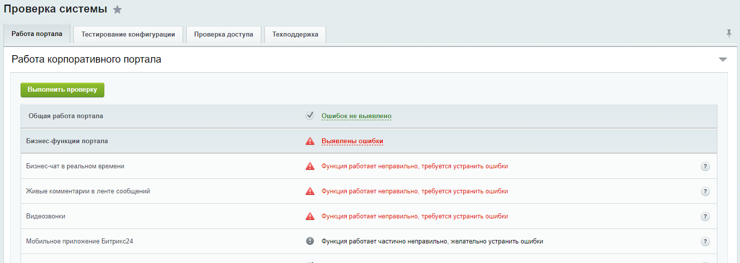

Re: nginx-push-stream-module
Модуль есть, но не отрабатывает правильно. Может не донастроил где в конфигах ((( Приходится использовать PHP 5.6, ввиду того, что внутр. портал битрикс не обновлён и нет ключа. делал по этой инструкции - https://medium.com/@AlexDry/vestacp-ngi ... 94aabfe3ce
- Вложения
- 2019-08-15_09-04-47.png (65.33 КБ) 56847 просмотров
а вы его вообще настроили в конфиге вирт-хоста? Покажите что вы ему прописали?
