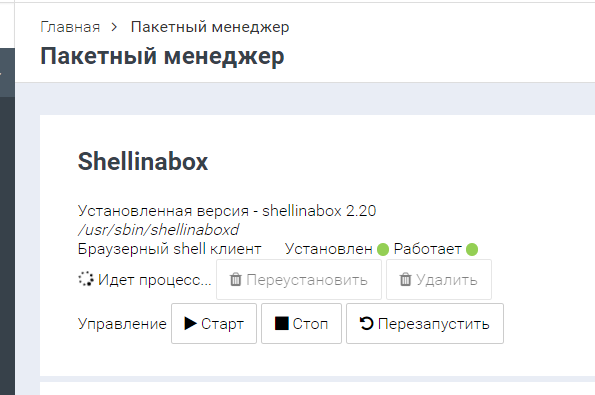

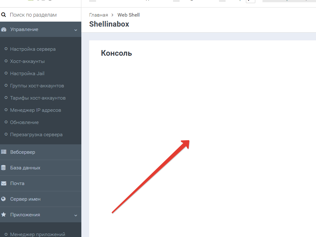

В разделе "Приложения - WebShell" пустая страница (как под root так и под другими пользователями). В менеджере приложений нет возможности удаления или переустановки Shellinabox. Висит "Идёт процесс", перезапуск не помогает.
Пробовал переустановить приложение через консоль:
удалил:
rpm -e shellinabox
установил:
yum install shellinabox
запустил:
systemctl enable shellinaboxd.service
systemctl start shellinaboxd.service
Это не помогло. Очевидно, проблема не в пакете Shellinabox. Что делать?
