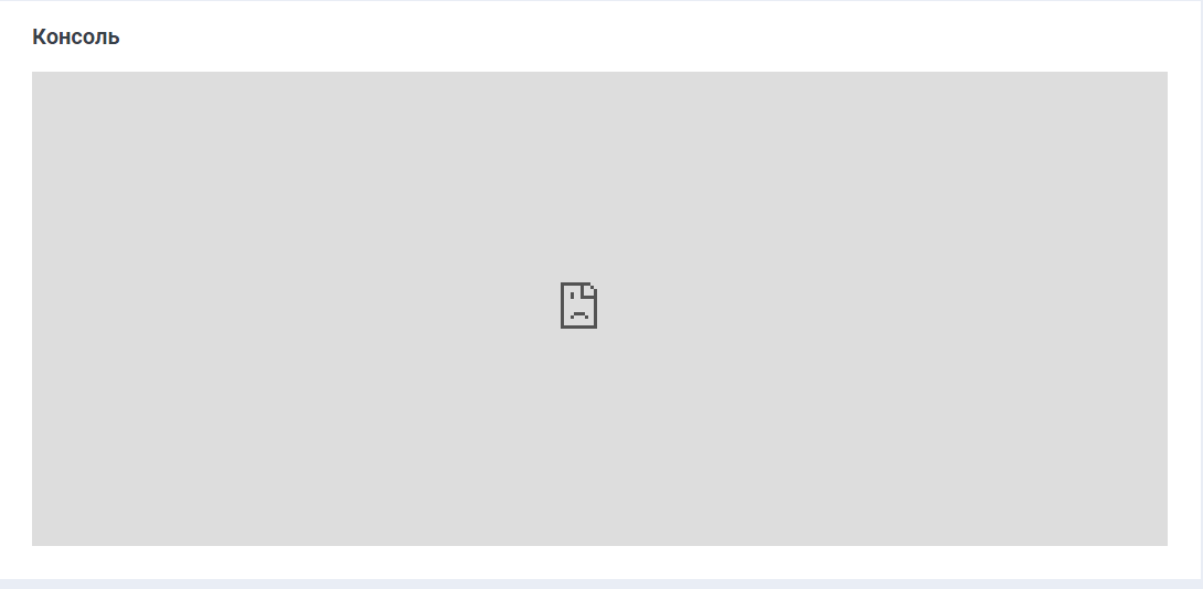

Но боюсь я, что не то что то делаю... И если заходить в панель через домен не работает Web Shell (вижу то что на скрине)
