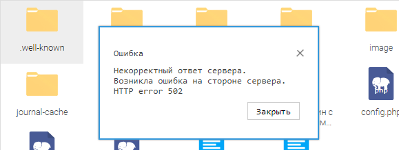

обнаружил еще такое.
Выдает 502 ошибку. Но когда еще пару раз пытаешся удалить папку с файлами, тогда пишет файл не найден и по факту папку адаляет.
Но приходится кликать раз 5-10 что бы удалить. До этого такого не было...

теперь еще заметил что 502 ошибка не только при удалении но и при копировании/Перемещении файлов.
Количество точно не скажу. Любую CMS какую не залью сколько там файлов я хз.
Как оказалось оно удаляет файлы (но такое чуство что стоит ограничение на количество удалений за раз), потом вылазит 502 ошибка. Обновляю, вижу что некоторые файлы удалены... Выделяю их все, опять удаляю и так пока не скосит все.

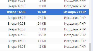

Еще. Панель поудаляла все мои файлы. И такое ощущение что сделала само откат. Поясните, как она без моего ведома. Может заменять мои файлы и удалять их?
100 файлов весом в 500кб перемещает уже 15 минут.
Последний раз редактировалось aslan7f Ср янв 09, 2019 5:32 pm, всего редактировалось 1 раз.
aslan7f
Сообщения: 31
Re: Файловый менеджер сплошные бока
Сообщение aslan7f » Ср янв 09, 2019 5:28 pm
Интересно... Как вижу панель сама по себе изменяет файлы. Я вчера эти файлы не трогал. Кроме одного

Вот что я обнаружил.
502 ошибка вылазит когда копируешь/удаляешь большое количество файлов. НО, как оказалось, копирование/удаление файлов продолжается...
Если например я перемещал все файлы в новую папку, при перемещение выдало 502 ошибку. Я вышел из под хостаккаунта, вошел под рутом, потом обратно зашел под хостом... и заметил что в этой новой папке стали появляться файлы которые я перемещал.
И так оно есть, процесс скажем перемещения продолжается после появления 502 ошибки. Просто стоит ждать.....
Количество перемещаемых файлов 19 тысяч и 6300 папок. 170 мб весом
