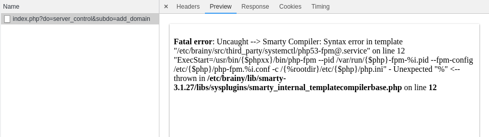

Добавлено: Пн дек 17, 2018 1:37 pm
qazx
при добавление нового сайта
php 5.3 (apache)
- Selection_080.png (42.41 КБ) 57900 просмотров
Re: php53w
Добавлено: Вт дек 18, 2018 8:19 am
qazx писал(а): ↑Пн дек 17, 2018 1:37 pm
php 5.3 (apache)
Спасибо. Исправили. Выпустим обновление сегодня.
