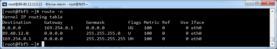

дайте мне еще вывод
route -n
Вы настройки сети производили сами или они такими вам достались по умолчанию?
Всё дефолтно. Я только поставил Net-Tools для ifconfig, но это и так видно на скриншотах
Re: При установки BrainyCP на сервер.
Сообщение sbury » Ср май 02, 2018 4:18 pm
Можете перегрузить виртуалку. Не устанавливать заново, а просто перегрузить ее. И еще вопрос, у вас доступ к ее консоли есть?
Могу. Перегружу, мне не впервой. А про доступ к консоли виртуалки я не совсем понял, если имеется ввиду непосредственный физический доступ к одному из сотен серверов в дата-центрах, закопанных в подвалах другой страны, то нет, конечно. Даже Co-Location подразумевает регламент доступа со своим ключом и клавиатурой, и если это требуется для установки софта, то надо менять софт.
Сообщение sbury » Чт май 03, 2018 1:26 pm
внесены исправления. проверяйте.

Сообщение glef » Чт май 03, 2018 4:34 pm
Спасибо, всё поставилось, тестирую.

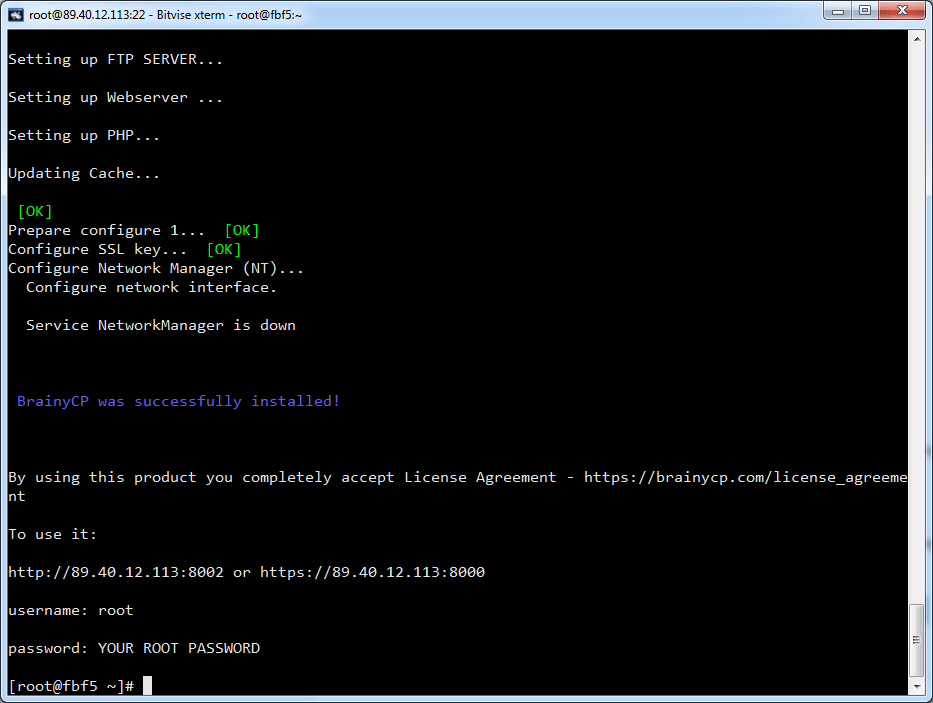

Это уже в амом конце установки. то есть панелька будет работать. Однако все равно. подскажите , какой командой выставите панель и куда. Кто у вас провайдер хостинг услуг?
Не провайдер, сервер предприятия, HP server + hyper-v виртуальная машина с чистым CentOs 7, команда:
yum clean all && yum install -y wget && wget http://core.brainycp.com/install.sh && bash ./install.sh --package=apache2.4,nginx,php71w,bindserver,memcached,imagemagick,logrotate,MySql5.6,phpMyAdmin-4.7.0,exim,proftpd,csf
Я заметил что панель работает. WebServer и FTP не стартуют
Так же пробовал со стандартной командой ничего не меняется
Основная проблема программистов состоит в том, что их ошибки невозможно предугадать.
Сообщение sbury » Вс май 13, 2018 11:16 am
День добрый. Покажите пожалуйста лог файл с ошибкой /install_0.log. Я впервые вижу ошибку в этом месте. Можете связаться с нами по скайпу или в чате? Я бы хотел зайти по ссш к вам на сервер и посмотреть некоторые моменты.

Сообщение mo9ilev » Вс май 13, 2018 11:44 am
Удалось установить без ошибки при отключенном php:
Этой командой:
yum clean all && yum install -y wget && wget http://core.brainycp.com/install.sh && bash ./install.sh --package=apache2.4,nginx,bindserver,memcached,imagemagick,logrotate,MySql5.6,phpMyAdmin-4.7.0,exim,proftpd,csf
