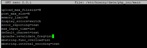

Сообщение alenka » Вт июн 12, 2018 7:38 am
Убрали.
Вы можете сами добавлять свои директивы (если нужно)
/etc/brainy/data/php_ini/main
Просто в этот файлик добавьте нужную директиву, но главное чтобы область видимость директив была
PHP_INI_USER, PHP_INI_PERDIR, PHP_INI_ALL

Re: php.ini
Сообщение alenka » Ср июн 13, 2018 7:17 am
Область видимости директив описана здесь http://php.net/manual/ru/configuration. ... .modes.php
в этом файле список директив которые можно редактировать(они отображаются в модуле php.ini)
эти директивы прописываются в корень вашего сайта в файл .user.ini и видимость описаной директивы
распространяется только на данную директорию. (аналог .htaccess)
max_input_time=int
max_input_time - название директивы которая добавится в модуль php.ini
int - может принимать целое число
все директивы которые можно добавить вы найдете в справочнике.
И одно важное обращайте внимание на область видимости.
Вроде описала подробно.

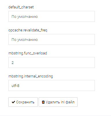

idGreen
Сообщения: 106
Re: php.ini
Сообщение idGreen » Вт июл 31, 2018 11:26 am
Поправил:
добавил:
mbstring.func_overload=int
mbstring.internal_encoding=text
При проверки системы в битрикс выдает ошибку:
Ошибка! Сайт работает в UTF кодировке, настройки mbstring:
mbstring.func_overload=0
требуется:
mbstring.func_overload=2
mbstring.internal_encoding=utf-8
После правки все появилось в панели управления пользователя, так же после правок и тд перезагрузил сервер полностью для надежности.
Не сработало, я сделал что то не так?
