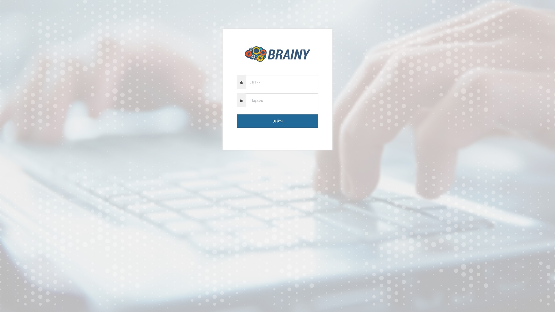

Не открывается панель, но сайты работают
Re: Не открывается панель, но сайты работают
Сообщение sbury » Чт янв 29, 2026 8:57 am
Ответ в браузере вашего сервера
Последний раз редактировалось sbury Чт янв 29, 2026 8:58 am, всего редактировалось 1 раз.
asizintsev
Сообщения: 45
Сообщение asizintsev » Чт янв 29, 2026 8:58 am
Чт янв 29, 2026 8:53 am
выполнить Удалить службу CSF в панеле в Менеджере приложений. Больше ее не ставить.
Мы видим что ваша панель сейчас отвечает.

csf and lfd have been disabled
Подтверждаю, панель заработала на одном сервере.
С вторым сервером сделать те же самые действия по порядку, чтобы заработало?
