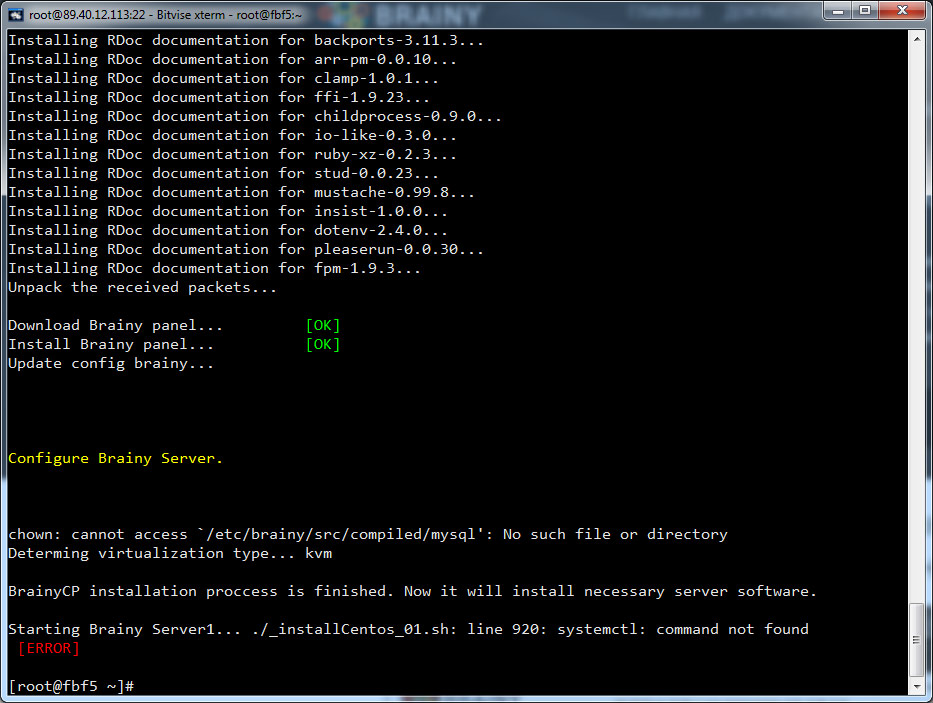

Нет, и теперь не ставится, эффект тот же.
В последний удачный раз, кажется, ставил на Шестёрку, но теперь и так не получается:
У меня есть пара своих дилетантских размышлений по поводу установочных скриптов, но я их оставлю при себе, дабы не плодить флуд. Единственная существенная разница в конфигурации только в том, что раньше я ставил на OpenVZ, а теперь на KVM.

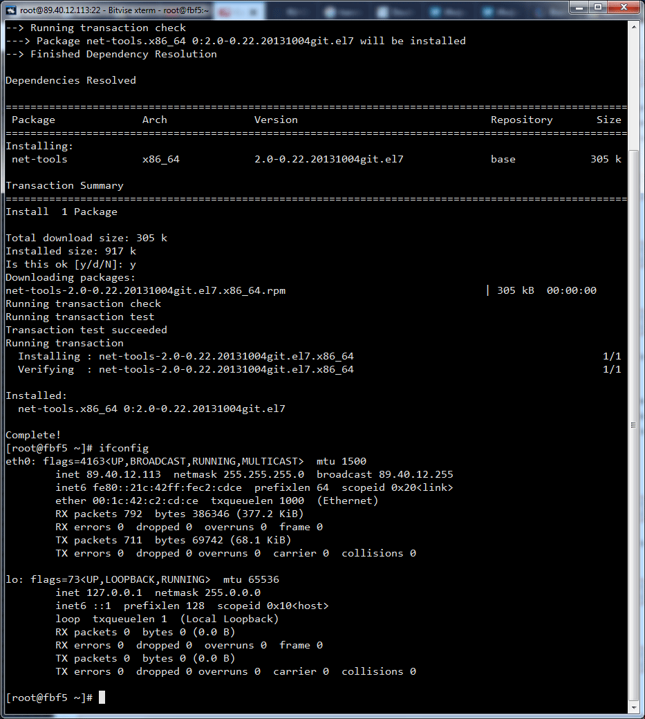

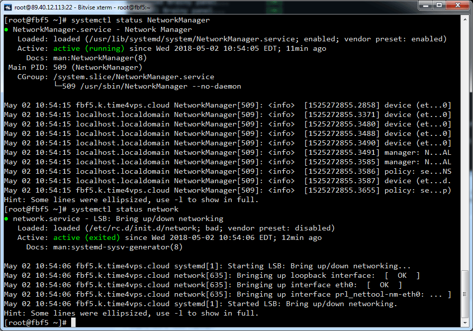

Вы можете на чистой 7 дать несколько команд и показать их вывод. Не устанавливая саму панель
ifconfig
systemctl status NetworkManager
systemctl status network
ifconfig
это как раз несложно:

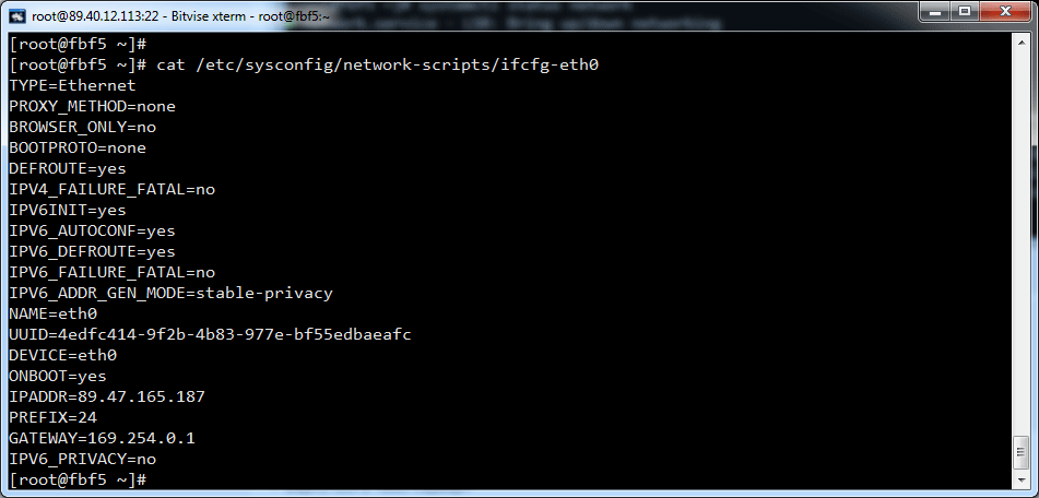

и еще одну команду пожалуйста
cat /etc/sysconfig/network-scripts/ifcfg-eth0

Вы настройки сети производили сами или они такими вам достались по умолчанию?
