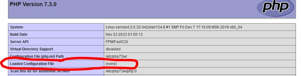

Также не подключается php.ini, когда пользователь в jail.

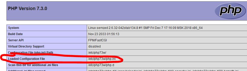

Пользователь НЕ в JAIL:
Пользователь В JAIL:

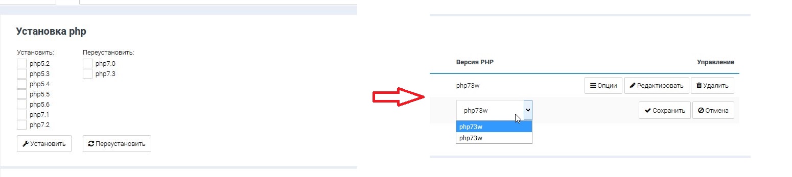

И ещё проблемка. Установлены две версии php. Но при выборе версий для конкретного сайта в списке вот так:
